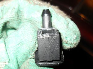

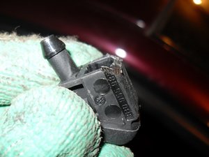

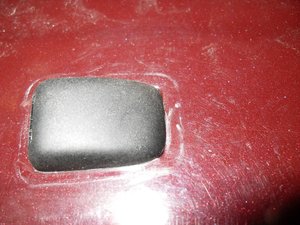

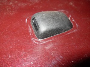

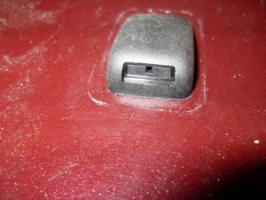

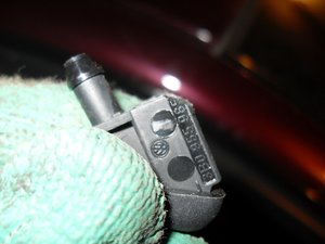

    Вот собственно как встали форсунки веерные и видео прилагаю))))
    Единственное, геммор был, чтобы они держались)))) Выход нашел не сразу. Взял клемму, лопатку, откусил лишнее, и вставил с задней стороны форсунки, между крепежом и головой форсунки, чтобы держала) И с этим делом поставил форсунки) Держатся на ура, с внутренней стороны, еще шумкой еще подклеил, чтобы наверняка) М2 вибропластом)
