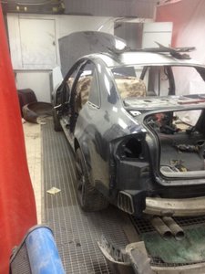

    Я к чему? К тому, что одно другому не мешает...
      87,1 КБ
      332
  18. Кирилл Орск
    Кирилл Орск Завсегдатай
    14 фев 2013
    765
    А6/С5 2.4 AGA 98г.
    Вот это фото!!!!!!! Слов нету..... просто МЕГА работа:beer::beer::beer:
