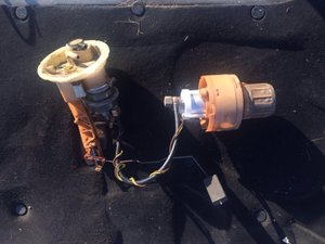

    На что мне смотреть? Я себе поменял, все примитивно. Просто достань из бака весь модуль и все станет понятнее понятного. Вместо пластиковой трубки от аудёвого БН ставить резиновую, половинной длины, из тазомага+2 червячных хомута. Снимаем стакан сетчатого фильтра родного насоса, вытаскиваем насос из проставки-обечайки, проставку ставим обратно в бак. ВАЗонасос с уже надетым фильтром засовывается в получившееся посадочное.
      78,6 КБ
      90
    Ribrodin и Woffka нравится это.

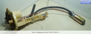

    Вот так получается, на морду ВАЗонасоса - сетку. Из комплекта насоса взять проводки с разъемом. Проводки срастить любым способом. Всё.
      29,6 КБ
      72
    ВАСЯН 67, Geka и Woffka нравится это.
