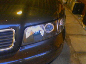

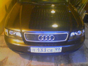

    Вот так это выглядит

    Да уж...смотрятся они классно, особенно на тёмной машине...блин может мне тоже такие замутить.... :p И назад к ним в придачу тёмные со светодиодами :rock: Сколько нынче за такие ИН-ПРО просят денех?
