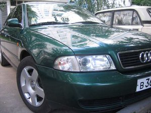

    А я поставил себе оптику In-pro с раздельным поворотником. Всё встало идеально, туда же установил ксенон, блоки Hella, лампы D2S, светют очень хорошо, свет белый, никакой синевы. Фары брал такие, с такими же поворотниками Сфотографирую, фотки выложу.

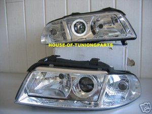

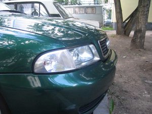

    Купил на немецком eBay за 175 евро. Поднимаю старую тему насчет ксенона. Какую фирму брать и с какой температурой накала лучше?

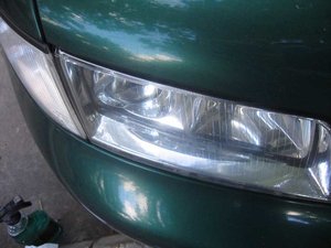

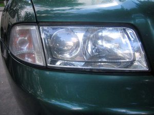

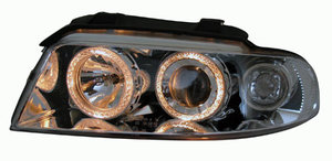

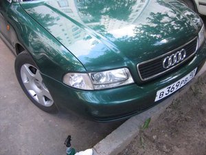

    Вот !!! Depo стоят 7 месяцев
    стекло чуть чуть потёрлось и всё больше никаких нареканий!!!

    Отчет по установке блок фар TYC
    Даже и не думал, что надо будет делать столько переделок, но, думаю, оно того стоит. Смотрятся улет!
    Что делал:
    1. Подрезал старый разъем, припаял к каждому проводу по маленькому разъему в виде скобы, чтобы можно было воткнуть все провода в новый разъем без пайки проводов непосредственно к разъему. После залил все герметикой Leon. Провода коммутировал так как писал выше, то есть, коричневый общий и три оставшиеся на габарит, ближний и дальний. Так же обрезал разъемы поворотников т.к. они круглые а в блоке разъемы прямоугольные, и тем же методом закоммутировал и залил герметикой.
    Работа света: при включении загораются габариты, далее ближний, при переключении загорается дальний, ближний выключается, если моргаешь, то ближний продолжает работать а дальний подключается. Посмотрел принцип работы фар на А6 в новом кузове, принцип тот же! На коммутацию проводов ушло примерно часа два, т.к. надо было облудить все провода и припаять к ним маленькие разъемчики, потом прозвонить габарит, ближний, дальний, подсоединить провода к разъемам фар и залить герметикой все это дело.
    2. Далее, подрезка крыла. Пришлось скинуть бампер, потому как ближе к бамперу не получалось подрезать до конца ребро оно закругляется во внутрь, и поэтому диск резака мог задеть бампер.
    Ребро крыла к низу лучше сильно не подрезать под корень, т.к. останутся небольшие щели шириной в 1-2 мм. Сверху проблем нет, надо под корень, фары лучше встают. Далее, пришлось немного подточить направляющий паз на фаре, который входит в раму (телевизор) т.к. паз немного толще, чем посадочное место на раме. На все ушло примерно часов 5, аккуратной работы.
    3. Регулировку света делали по стене, когда выехал, офигел, на ближнем нифига не видно под носом зато все деревья и кусты освещены, и мне через одного моргают. На следующий день заехал в сервис, там, на стенде вроде отрегулировали как надо, сказали поезди посмотри как светят, если что приезжай еще, если не понравится. Честно говоря, немного улучшилось, и встречки практически перестали моргать, но ближний свет все равно не тот, так же освещает все кусты и деревья а перед носом плохо видно, но лучше чем до регулировки. С дальним нареканий нет, прожектора балин, светят на ура. В линзу ближнего света напрямую смотреть невозможно, светят очень сильно, ослепляют до зайчиков, еще, если немного поводить по сторонам головой свет в линзе переливается синеньким, желтоватым, белым, светом.
    Думаю надо съездить на стенд пусть линзы припустят еще, чтобы спереди было лучше видно. По личным ощущениям фары светят лучше чем штатные родные. Лампочки ставил стандартные H7 Osram на ближний и дальний, встали без проблем.
    Вообщем, провозился с ними целый день, но, думаю, оно того стоит. Блоки смотрятся намного лучше чем раздельные фары (у друга стоят), поэтому, если есть руки (свои или чужие), желание, и время, то рекомендую.
    Чуть позже выложу фотки машины с установленными фарами, а также вид переделанных разъемов.

    A000alm
    Поздравляю с покупкой!!!
    Блин один в один как мои и по качеству судя по фотографии.
    А кто производитель этих блоков?
    Когда собираешься ставить?
    На счет ксенона, бери у Николая, в этой ветке я давал его координаты.
    У него блоки Тайвань, точная копия блоков Хелла 4-го поколения, лампы вроде филипс если память не отшибло, комплект у него стоит порядка 220-230$, это дешево!
    Лампы лучше брать не выше 6000К.
    Лампы на штатном немецком ксеноне стоят 4300-4600К светят немного желтым но больше чисто белым, 6000К светят белым но уже немного в голубизну, по спектру они практически не уступают лампам с температурой в ~4300К, но светят понтовее. А 8000К уже голубым с фиолетовым и по спектру освещает хуже чем лампы с 4000 до 6000К.

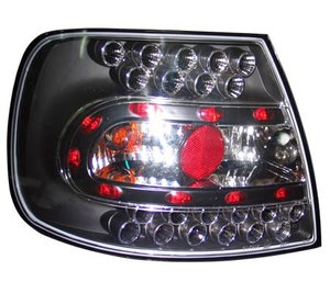

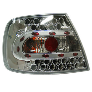

    Я тут случайно нашел еще фарки перед и зад на А4
    (перед с 99-01г.в.)
