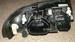

  4. batman
    batman Bad e-mail
    14 авг 2005
    109
    T Q
    Ответ: ВАЖНО! Фары тюнинг на А4!
    вид блокфары Valeo с зади
      131,2 КБ
      262

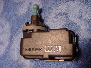

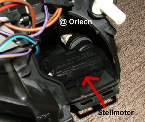

  5. batman
    batman Bad e-mail
    14 авг 2005
    109
    T Q
    вид коректора в блокфаре Valeo
      143,6 КБ
      228
  6. eclipse
    eclipse Живу я здесь
    1 ноя 2004
    1.285
    A4 (B8) 2.0Q TFSI S-Line
    И к чему эти фотки???? :rolleyes: :rolleyes: :rolleyes: Не понял чего-то....
  7. Diesel-Power
    Diesel-Power Участник форума
    17 сен 2004
    268
    Audi A6 2.8 tiptronic 1999, Lexus RX300 1999. Были: Audi A4 1.6 и BMW 320 e36
    batman
    У меня один в один по конструкции блок фары, только Тик, покупал без коректора. Да1 плиззЗ код коректора?!

  8. batman
    batman Bad e-mail
    14 авг 2005
    109
    T Q
    код коректора незнаю, фотка не с нужной стороны:unhappy:

  10. Паша
    Паша Участник форума
    1 окт 2003
    324
    audi a6 avant 3.0tdi 2005г.
    #190 Паша, 15 авг 2005
    to DISEL-POWER
    Номерки корректора можешь посмотреть по ссылке
    http://www.elcats.ru/audi/parts.asp?mdl=223&unit=B980BB19 Удачи
