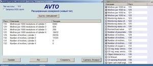

    Дык я тож так думал, а числа не изменились как плясали по первому котлу так и пляшут. Думаю компоессию замерить, кто пробовал? Просто катушки отключить или еще что отключить надо?

    Что значит "числа не изменились как плясали по первому котлу так и пляшут" ?
    Еще раз, просто misfire cylinder покажет ОБЩЕЕ число пропусков за все время эксплуатации. То что там их 100500 это в общем то пох, главное это увеличивается ли это число когда едешь или нет. Поэтому 1000 rotates misfire более наглядно. Там всегда должны быть нули)
    Компрессию, я думаю, там же можно посмотреть по цилиндрам.. Хз правда как называется. По идее типа cylinder compression :)

    В misfire на 1000 вообще ни в одном нулей нет, а в первом увеличивалось с оборотами и уменьшается до и после процедур перестановки, в группах без 1000 оборотов в 3 и 4 котлах нули, а в первом также растет и падает. Шайтан мля

    А какой прогой читаешь? Может она кривая или переведена промптом?
    Не может быть такого чтобы в группе на 1000 оборотов нигде не было нулей, а в агрегирующей группе у 3-4 цилиндров все ок. Так не бывает чисто по физике:) вообще скрины в студию!

    Купил на http://www.avtoadapter.ru вагком самый свежий, сделаю скрины сегодня

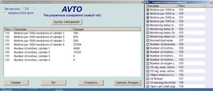

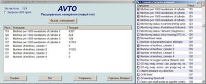

  19. SP1TFIRE
    SP1TFIRE Живу я здесь
    3 фев 2012
    1.180
    A5 3.0 TDi
    Мда, картинки просто жесть.. Какой то сплошной рандом. Я бы деятелям на форуме автоадаптера задал вопрос что за бред показывает их программа.

    Ошибка по первому цилиндру, пропуски, когда дергалась мигал чек, после рокировок все пропало. Картинки уже после рокировок катушек и свечей, да и до этого тож самое было
    Завтра позвоню поинтересуюсь.
