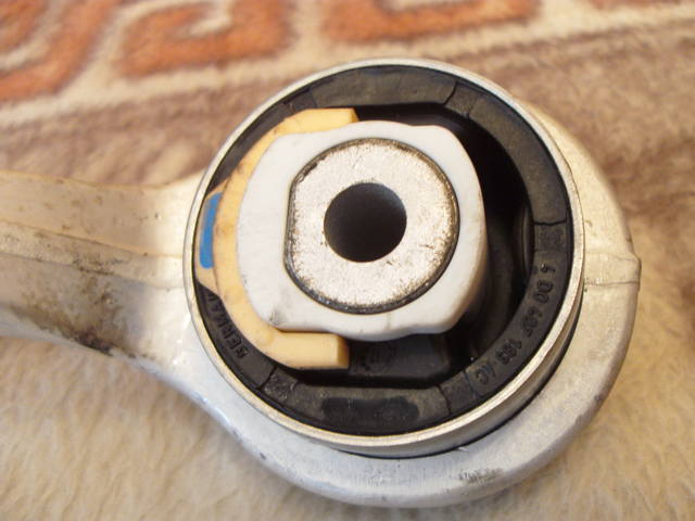

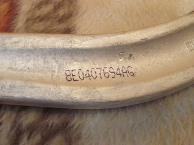

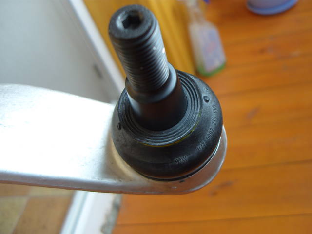

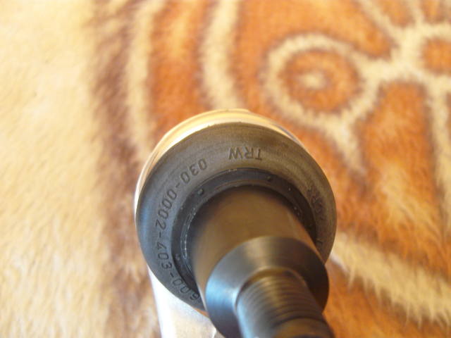

    1. Рычаг нижний кривой (из пакета)

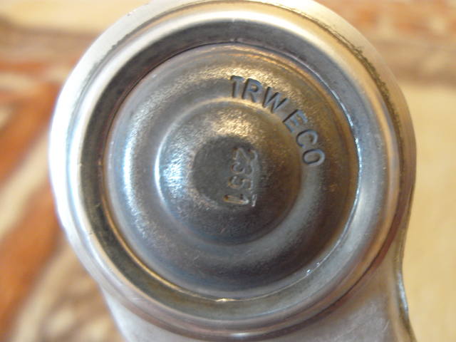

    шаровая с обратной стороны
    номер запчасти нанесен краской,при воздействии на нее ногтем начинает стираться
    сайлентблок выглядит нормально,вопросов нет
    это я так понимаю типа "спиленные кольца"?
    Рычаг на вес достаточно тяжелый (хотя мне сравнивать не с чем). В пакете лежит также гайка для шаровой и книжечка-инструкция по установке

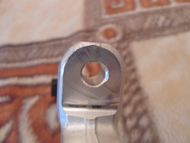

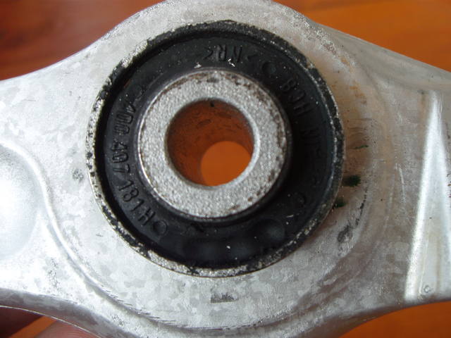

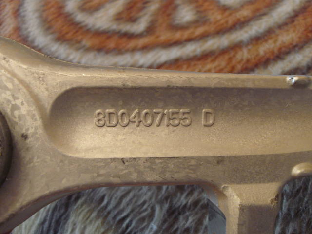

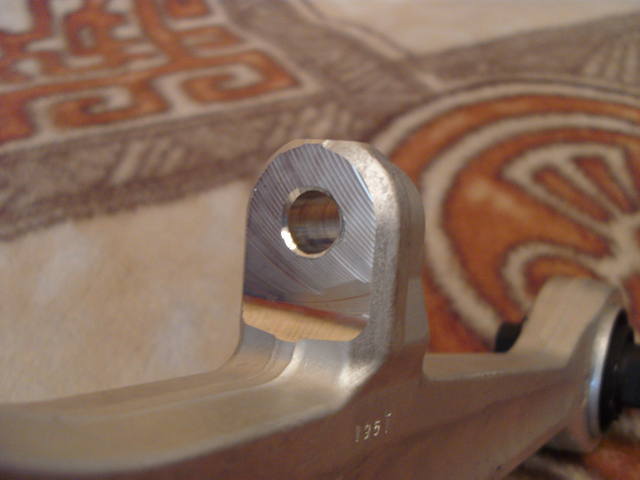

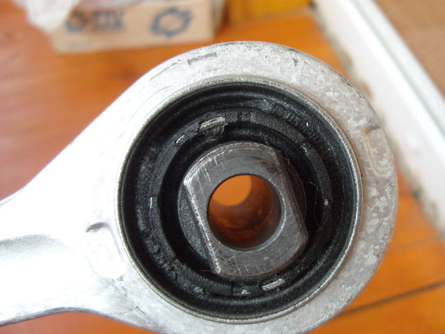

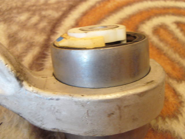

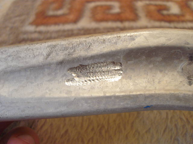

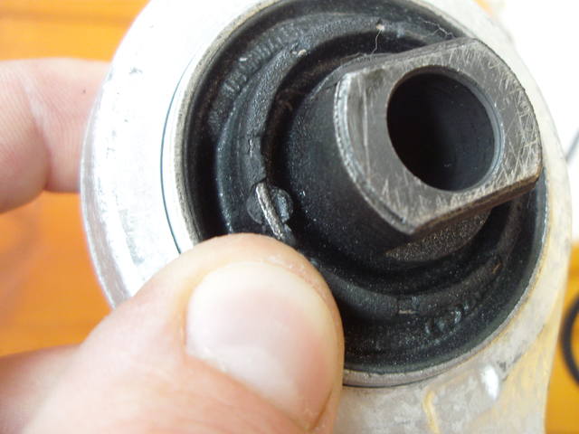

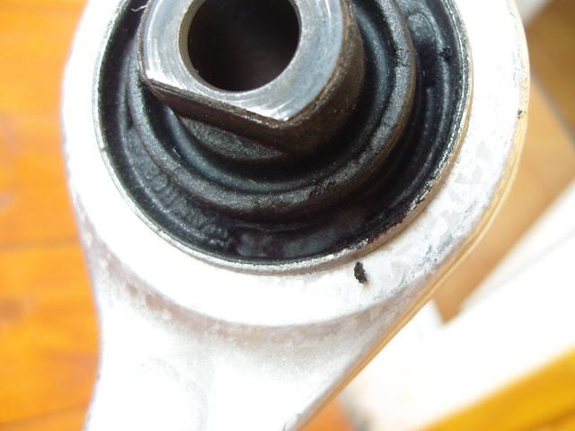

    2. Рычаг нижний прямой (из коробки)
    номер вылит прямо на металле
    не понравилось,как выглядят сайлентблоки - как будто сверху обмазаны какой-то смолой или жженой резиной,которая местами отслаивается

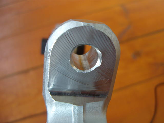

    удивил вид вот этого уха под болт,как будто его в тисках напильником подравнивали.А само отверстие под болт сверлил пьяный токарь
    к шаровым вроде вопросов нет,палец ходит мягко,достаточно легко (от руки)

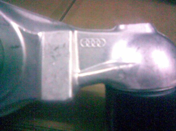

    тоже какие-то непонятные запилы
    Вобщем,этот рычаг мне совсем не понравился своим внешним видом.
    На вес очень легкий,в коробке лежит такая же книжечка-инструкция и гайка.
    Кто что скажет?

    Что стираться начинает не увидел :confused:... нанесен даже на оригинале... я чистил железной щёткой и хоть бы хны...
    Спилены как-то странно... :confused:
    Какой-то замызганый рычаг, хотя криминала не увидел...
    Второй рычаг удивляет упс.... и слабым хождением пальца, палец туго должен двигаться...
    Моё ИМХО, детали смахивают на восстановленные... уж больно топорно всё сделано... хотя могу ошибаться...
    Все пинают лемф, ни одного повода задуматься на всех рычагах не было... Брал недавно...

    Я фотал до попытки стереть. А так стирается
    А как должны быть спилены?
    А то что ухо под болт все какое-то неровное- это норм?

    Похоже у тебя нормальные рычаги, ухо под болт смущает канеш, но я просто не видел его на Лемфе... в гараже гляну на ориге как... а так, просто потасканый вид у них, криминала чтоб прям КРИМИНАЛА, я не вижу...
    Запил у шаровой опоры это вот чё

    Ну у меня как раз на этом месте спилено
    Хотя,если кто-то подделывает рычаги,глупо было бы в другом месте спиливать
