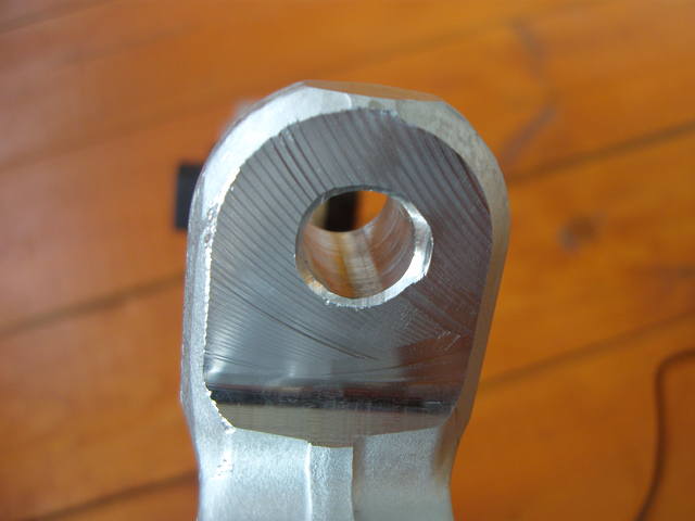

    Кривой похож,вопросов нет
    А вот глянь еще раз прямой:
    У тебя на фото колечко пыльника шаровой красное,у меня - синее. А еще у тебя в середине рычага(где номер) в углублении есть некая выштамповка,у меня же ее нет.И само ухо сбоку другой формы
    И что скажешь насчет неаккуратно сделанного уха:
    Это норма?

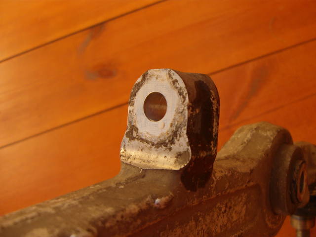

    Кстати,вот старый рычаг Febi,у него плоскоть уха ровненькая,не спиленная,как на ТРВ.И отверстие ровное
    И весит Феби 1535 грамм против 1440 грамм у ТРВ :D

    О,прикольно.Точь в точь как мой!
    А я только щас договрился с продавцом,что он заберет у меня этот рычаг и закажет другой :laugh:
    Может все-же не стоит тогда его напрягать :shock:
    Меня смущает это покоцанное ухо,ну что они - пьяные их что-ли там делают,эти рычаги?

    По моим рычагам можешь что-нибудь сказать?

    Вполне может быть и норма. Эта неровность серьезно на работе не скажется, поэтому по принципу "и так сойдет".
    Увы, но и даже оригинал иногда не бывает как конфетка.
