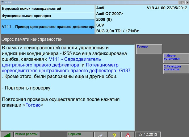

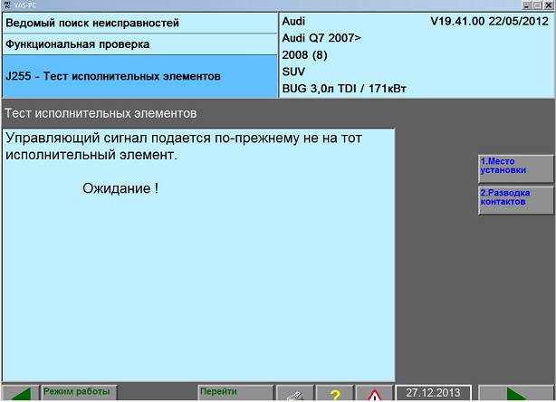

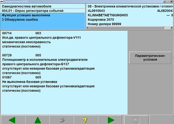

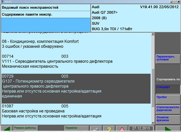

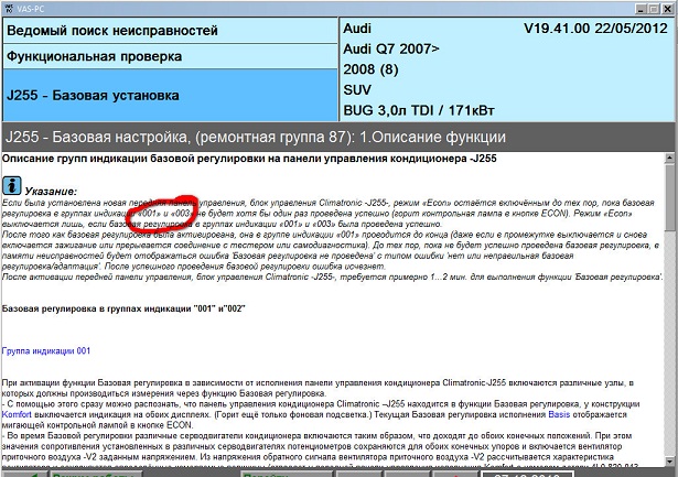

    В предверии праздников столкнулся с очень неприятной проблемой,у меня прибором VAS 5054a считываются неисправности - серводвигатель правого центрального дефлектора V 111 (00714) (механическая неиспавность) и потенциометр в исполнительном электродвигателе правого центрального дефлектора G137,я не ведая что делаю,нажал в меню ведомые функции - Базовая установка (панель управления и индикации кондиционера J255) которая окончилась с ошибкой из за вышеуказанных неисправностей,и после этого начала считываться еще одна неисправность - Базовая настройка не проведена\неправильная или отсутств.основная настройка\адаптация 01087,я не собирался ремонтировать,и все это мне не мешало бы жить,если не одно НО,кондиционер больше не функционирует,заблокировался,и при включенном климате постоянно горит "ECON" и ни на что не реагирует после последней манипуляции (см.скрины):rollingeyes:
    Базовая установка через самодиагностику результатов не принесла,также как через ведомые функции
    Вопрос к диагностам и интересующимся этим людям,можно ли как нибудь вернуть все на место и заставить работать кондиционер (потушить "ECON") не заменяя серводвигатель дефлектора?Какие можно провести манипуляции?:help:

    Скорее всего никак до устранения проблемы с сервоприводом ...

    Спасибо за информацию..Неужели никак не а\вернуться к прежнему состоянию без ремонта!?Вот беда,мне эта неисправность совсем не мешала,а теперь пол машины разбирать?Снимать панель?
