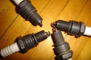

    Ответ: Варите свечи в Кока-Коле
    Вони сильной нет, не надо только кипятить на полном огне. Насчет следов износа - сам удивлен. Свечи Бош. Может бензин был нормальныйю.
    А вот второй комплект (запасной сейчас) это трехэлектродные Beru, так там центральный электрод в рытвинках а изолятор красный (ясно что бензин бодяжный, да и УОП на них настраивал, долго ездил с ранним зажиганием). А юбка такая же блестящая получилась - как новая...
    Самому прикольно, дети насмотрелись ужасов, теперь аппетит к коле поугас :) Короче понятно, что химический способ очистки лучше, чем любой из перечисленных. Если бы ортофосфорная кислота продавалась на каждом углу, то не надо было бы извращаться.
    Ну а так какой-никакой а рецепт... Ну и про лимонную кислоту не забываем.
    ЗЫ: Я в том году как-то раз то ли в уксусе кипятил, то ли в соде так металл серый стал и матовый... фигня короче. - Извращался, т.к. пока движок настроил и бензин подобрал два комплекта просто выкинул, а потом жаба задавила и начал эксперименты... Короче, пользуйтесь!

  6. Тошка
    Тошка Участник форума
    11 окт 2007
    459
    A100/44 1.8DR, карб, АКПП-089 KAE 1983г
    ну типо вот, прокипетил запасной комплект свечей(сам сейчас езжу на 3 электродных)... что интересно нагар ушёл, правда металл стал серого цвета...

    Попробывал, вобщем результат такой - со всех свечей частично отпал весь нагар, там где можно было подлезти щеткой все отшоркалось, причем очень легко, но куда недобраться грязь (нагар, бензиновая ржавчина и т.д.) так и сталась. И еще свечи денсо (никелированые) стали блестящими, в то время как нгк потемнели.

    #36 daer, 15 май 2008
    В нашем полку прибыло :) :drunk2:
    Кстати матовыми у меня стали именно NGK
    Кто б спорил... Но бывает заправишся вроде на приличной заправке а каким-то г..ном или, например, пробился у меня вакуумник трамблера, сразу УОП ушел, пока поменял свечи закоптились. Можно конечно прожечь (на оборотах, что периодически и делаю на трассе) но не всегда получается. Или зимой на работу мне всего 4 км, ясно что прогреться не успевает движок. А страдают СВЕЧИ! Теперь буду поить их Кока-колой. :beer:
