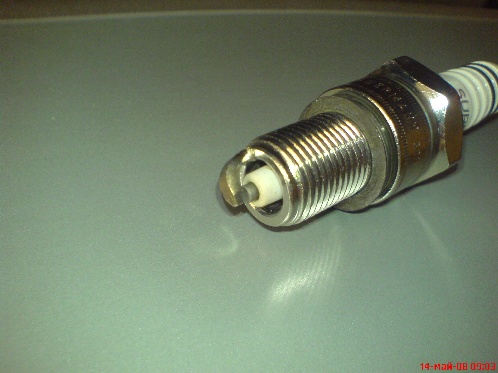

    Химический способ очистки свечей
    Один балбес посоветовал, второй послушал...
    Взял свечи с сильным нагаром, положил в банку, залил Кока-Колой, досыпал лимонной кислоты для надежности и поставил кипеть на час.
    Результат на фото.
    ЗЫ: Химия процесса. В Кока-коле, как говорил первый балбес, есть ортофосфорная кислота, которая хорошо очищает поверхности.
    ЗЫЗЫ: Желающие чистить железными щетками или пескоструить (что обдирает, кстати, верхний слой эмали на изоляторе) могут просто наслаждаться напитком :[:]||||||

    Что-то глюкнуло с клапаном холостого хода и смесь была сильно богатая, от этого копоть, а нагар на основании и внутри был от 15 тыс пробега.
    Нет, у меня на другом комлекте не сняло. :-(
    я два часа кипятил и ничего (в смысле не навредило свечкам) а можно вечером покипятить и оставить до утра откисать. Потом под проточной водой почухать зубной щеткой.

    Чо то следов износа и установки на свече не наблюдаю - реклама сосиколе?
