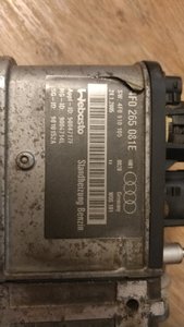

    Ставил сам. Без приключений не обошлось. Котел оказался полудохлый. Пришлось его ещё восстанавливать.
    Чуть позже подробную статейку на драйве сделаю по установке.
    Самое сложное это найти все патрубки, резинки, металлические трубки, крепеж... Но это в случае, если все же хотите сделать "по заводу".

    Это сам котел
