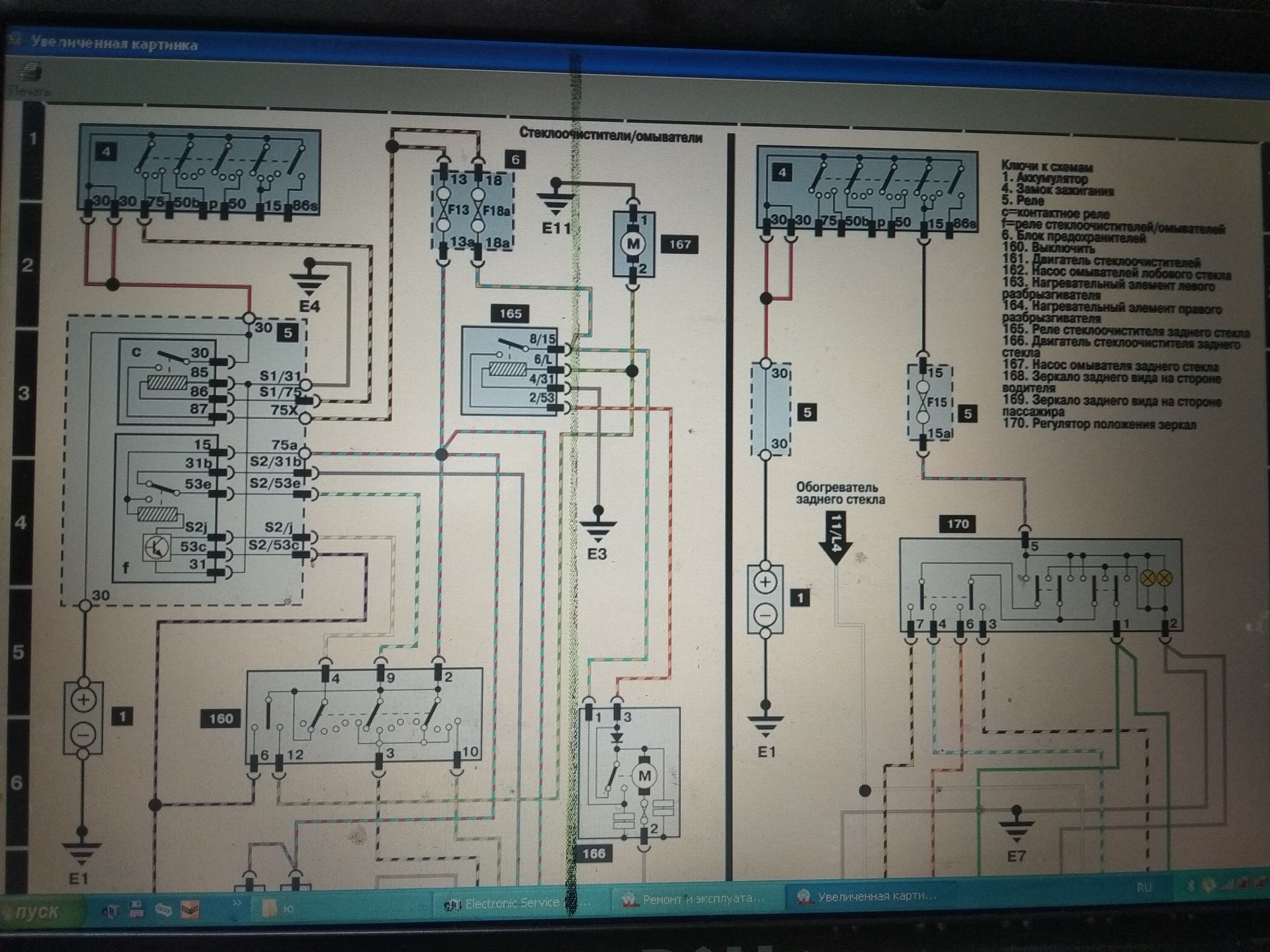

    Но если мысли о перегреве мешают жить, то переключите питание катушек реле вентиляторов с шины 75х на шину 30.
    Будет как у ТАЗов.
    У них вентилятор не отключается после глушения мотора, если до этого он работал.

    На схеме показан путь, как то сразу "солидно" сажать 13 предохранитель вместе с задним ходом и всё что там ещё имеется на 30 шину. Извиняюсь.

    На схеме, что я привел, где-то показано реле заднего хода или ещё что-то кроме реле вентиляторов?
    Если есть понятие, то найдешь провода именно на питание катушек реле вентиляторов и посадишь их на + АКБ, нет понятия - велком ту сервис.

    Если на этой схеме на 13 предохранителе ни чего нет кроме вентиляторов, это не значит что на соседней схеме на 13 преде. то же ни чего не будет. А вы весь пред. посадили на шину 30.

    Ещё показать куда с 13 преда пойдет постоянный плюс?

    И не только пред, но и всю шину 75х.
    Кому надо, тот сделает всё правильно, а дилетант не полезет.
    Схема изначально общая и местами неправильная.
    Захочет человек задействовать только первую скорость, сделает (сделал), как ты описал, захочет 1-ю и максимальную - разорвет цепь в другом месте.
    Так устроит?
