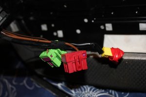

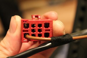

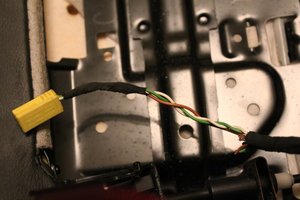

    Купил себе на Б6 кожаные салон от Б7. Сегодня снял свои старые сидухи, припер их домой и начал сравнивать проводку с новыми. На новых все штекера обрезаны, кроме подушки (но об этом меня сразу предупредили). Вообщем первый вопрос возник как раз с подушкой. На моей к штекеру подходят всего два провода (черный и синий)(фото№1),а на новой сидухе от Б7 к штекеру подходят уже три провода (белый, зеленый и коричневый)(фото №2). На моих старых сидушках тоже есть коричневый провод, только он гораздо толще коричневого провода из разъема новой сидушки и он сидит отдельно в красной фишке в 5-ом пине и больше в этой фишке нет никаких проводов.(фото№3)
    Но самое интересное в том, что дальше этот коричневый провод перед заходом в спинку, объединяется в одну скрутку с проводами подушки (черным и синим) и я так подозреваю, что они все вместе уходят на подушку безопасности.(опять фото №1)
    Я так подозреваю, что мой толстый коричневый, и коричневый провод с нового разъема подушки выполняют одну и ту же роль (масса). Теперь вопрос: Как же мне это все теперь правильно подключить, чтобы это работало как надо? Мне нужно тонкий коричневый провод убрать из разъема подушки и засунуть его в красный разъем в 5-ый пин вместо толстого?

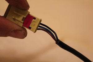

    И еще. В новой сидушке от самой подушки безопасности приходит провод, состоящий из черного, синего и коричневого проводков(фото №4)

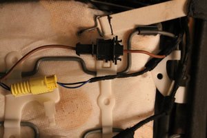

    И старые и новые сиденья полностью механические с подогревом (нет никаких электрорегулировок вообще). На новых лифт присутствует и на пассажирском и на водительском. На старых был только на водительском. На новых есть еще датчики не пристегнутого ремня безопасности, но от этих датчиков идет два проводка отдельно. Я их просто не буду подключать. Ну и на последок фото №5 - вид разъемов на моих старых сидушках.

    Не правда, подходит 100%, свой снял,поставил от аванта.
