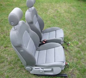

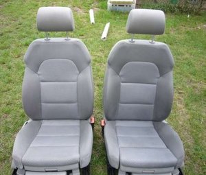

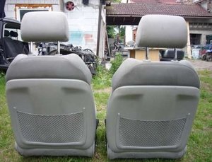

    сиденья с поста выше с а6с64f стали в а4 в6 как родные по салазкам все подошло, разьемі подушек тоже подошли.
    вопрос в том, что у меня самые простые сиденья. а от а6 с эл.регулировкой посяничного подпора, с подогревами и с освещением ног пассажиров. да еще и с датчками ремней.
    может кто в теме и с может помочь с эл.схемой как подключить регулировку поясничного подпора. по фишкам проводки с сидух не понятно где от чего разьъем.
    там 3 фишки-папа
    1. 4F0 937 733 черный
    2. 4F0 937 733B красный
    3. 4F0 937 731F зеленый.
    помогите со схемой...
