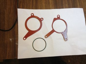

    В арсенале у меня были три прокладки: 06D145117, 06E145417A и 06E145215A

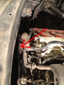

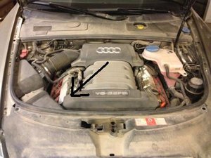

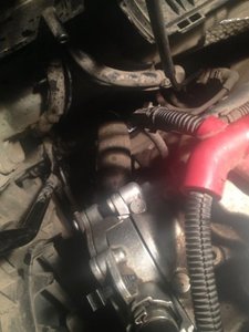

    Вот сюда мне предстояло лезть:
    Достаточно бодро я снял воздушный фильтр, попутно поменял крышку фары на которой была отломана одна защёлка (мне об этом на ТО поведали, равно как и про текущий насос) и привёл машину к такому состоянию:
    Стрелкой показан собственно насос.

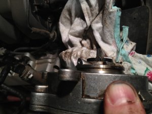

    Сняв насос, я увидел на его фланце проточку:
    в которую идеально вставало колечко 06D145117:
    Тогда я решил, что под насос должны ставится две прокладки: 06E145215A под плоскость и колечко 06D145117 в проточку. 06E145417A не подходит никуда. Видимо от другого двигателя. Это и было роковой ошибкой :dash:

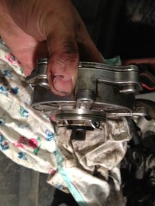

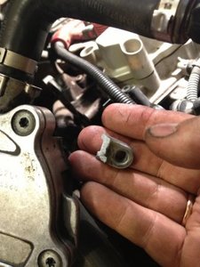

    Когда я начал всё это хозяйство ставить на место, колечко в проточке ну никак не хотело заходить внутрь. Я решил поднадавить винтами крепления, за что немедленно поплатился отломанным ухом насоса:
    Поздравив себя с попадосом, я оперативно заказал новый в Автодоке за полчаса до закрытия и договорился с менеджером, что в 8 утра в понедельник он двинет заказ без оплаты. Новый насос стоит 6200 и ждать его дня три-четыре. Всё это время хочется ездить. Решил сделать временное крепление из полосы железа, прикрутив её к крышке насоса одной стороной и с другой сделав временное ухо. Фото не делал - расстроился и забыл. Сделал. Попутно купил нормальную биту под TORX на 30 и начал вторую попытку установки. Поскольку эта мера была временной, а у меня образовались два варианта прокладок (кольцо и 06E145215A даже по ETKA заменяют друг друга), я решил использовать кольцо, как более толстое, а 06E145215A оставить для крепления уже нового насоса. В принципе, сделал я это правильно, так как поступив наоборот, попал бы ещё на один насос.
    Прикручиваю я, значит, насос. Больших усилий не прилагаю, болты идут без сопротивления почти и плоскость крепления насоса вот вот коснется плоскости двигателя, как вдруг: "щёлк":
    обломилось второе ухо!
    Резиновая прокладка не сжалась настолько, чтобы плоскости сомкнулись (это в принципе логично), а уши крепления у насоса оказались ну очень слабыми.

    Из трёх прокладок, что встречаются в ЕТКЕ:
    06D145117, 06E145417A и 06E145215A, только 06E145215A подходит для крепления насоса к двигателю у машин с двигателем 3,2. Кольцо 06D145117 можно использовать в крайнем случае, но очень осторожно затягивайте болты и пользуйтесь анаэробным фиксатором резьбы, так как усилие, ломающее уши у насоса намного меньше того, что в представлении нормального человека необходимо для фиксации резьбы.
    Прокладка 06E145417A к двигателю 3,2 не подходит. Это от какого то другого движка.
    И ни одна из этих прокладок не подходит под крышку насоса.

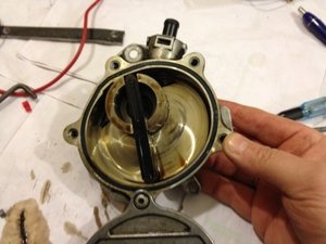

    завершаю отчёт. Разобрал старый насос. Ломаться там нечему в принципе:
    http://youtu.be/OgdfyojLhx8

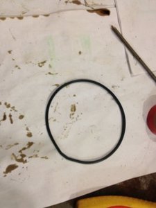

    Прокладка под крышкой насоса - резиновое колечко с длиной окружности ровно 20 сантиметров.
    Прокладка укладывается в профрезерованную канавку. Само колечко раньше было круглым в сечении, диаметром 3 милиметра. Больше ничего интересного там нет, насос отправлен на свалку.

  13. link11
    link11 Участник форума
    20 авг 2007
