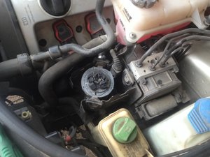

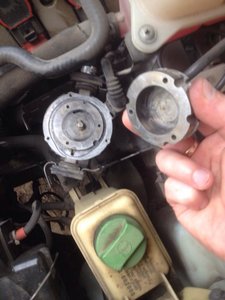

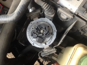

    Вообщем есть ошибка P1479 - мех. повреждение вакуумной системы тормозов.., решил снять крышку с вакуумного насоса и увидел там кучку раздробленных частиц, кто сталкивался и что с этим делать?

    если хочешь просто ошибку закрыть делай так, чисти моторчик (катушку магниты) собирай обратно, то что было вентилятором положи в мусор, проверь от аккумулятора моторчик, если крутит заклей дырочку в крышке(маленькая не помню точно где она там), ставь обратно и всё. если всё внутри очень страшно выглядит не бойся мотор надёжный и очень дорогой просто чисти.

    Эмм, для чего этот вентиляторик нужен вообще? и будет ли без него этот механизм выполнять свою функцию? И какую дырку заклеивать, которая на третьем фото, в виде полукруга?

    ето просто дополнительное облегчения нажатия на педаль тормоза, тобишь усиление ваккума. Если давить педаль не тяжело то не очкуй. Дырочку найдёшь смысл чтоб всё было герметично и вакум не слабел говоря попростому

    Проверил насос, подал питание 12в на него, никаких признаков жизни не подал, вскрыл, а там пздц, куча стружки, все окислено, пытался оживить, но увы... Купил б\у на разборе за 1500р. там же мне показали что насос рабочий. В общем поставил его, изменений никаких не увидел, пробовал на тормоз жать много раз ( как говорили должен был зажужжать ) но он молчал.., полез искать предохранитель, с боку торпеды, где все основные стоят, его там не было. Обнаружил я его под рулем, за пластиковым кожухом, там еще релюхи разные стоят и он торчит, горелый..., заменил и вуаля, все заработало! Спасибо за инфу, тема закрыта.
