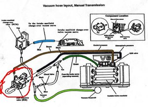

    В поиске не нашел. Нужна или схемка, или (лучше) фото с правильным подключением трубок от клапана, который в районе воздухана и до конечных мест. Важное уточнение-без ЕГР, то есть по моторному щиту идут всего две пластмассовые трубки, синяя и зеленая. В отчете от BlindHorse на фото еще есть черная и коричневая.

    Точно! На том сайте я и выкладывал, а не тут - запамятовал ;-)
    Ну а если по схеме разобраться не можешь - то бедааа...

    Дружище, схемка великолепная!!! И походу Гугль у тебя действительно умный! Или я просто дурак! Но это к делу не относится. Небольшой минус в схемке-она как раз с ненужными мне трубками черного и коричневого цветов, потому, что и все остальные расключки уже по другому. По крайней мере с моими не совпадают.

    И ничего смешного нет:bt:. Во первых: проблема с англицким:icon_suicide:, во вторых схема опять же универсальная штоли? По крайней мере на моей машинке НИКАКИХ ВАКУУМНЫХ шланчиков на абсорбер не идет.
    Завтра все пофотаю, и все будет понятно.

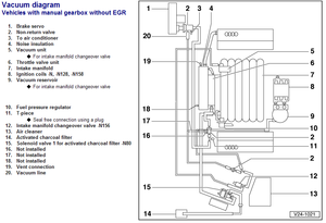

    По мой ссылке есть перевод с английского схемы.
    На схеме ВСЕ трубки и механизмы нужные-без них хуже. Восстанови как должно быть. Очень часто обрубают.
    ЕГР ставился и не ставился на ААН. Нужно смотреть ВИН конкретного ТС.

    Спасибо, более менее разобрался. ЕГР У меня нет и не было это факт!

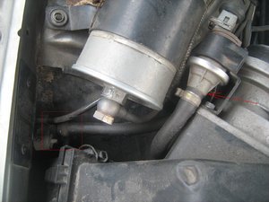

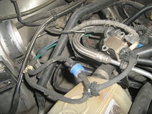

    До кучи и полной ясности вот несколько фоток:
    На схемке отметил клапан, которого у меня нет.

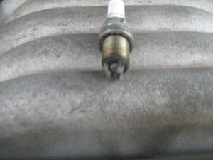

    На второй фотке стрелкой показано место снизу клапана откуда выходит еще один шланг и в районе топливного фильтра видно, что шланг идет под крыло к абсорберу, значит он там есть. Ну а свечку показал на предмет оценки нагара. Здесь но какого то серого цвета, а должен быть светло кирпичного насколько я понимаю.

    так в чем проблем? у тебя на коробке V6 там заглушка стоит значит как у меня на ABC.
    если нет егр одной проблемой меньше
    странная логика:shock:
    пережиток прошлого из карбюраторных двигателей. серый цвет от старости уже. нагара масляного нет, уже радуйся

    Почему странная? На фотке же видно, что шланг не в пустоту уходит, и не заглушен. Хотя теоретически, он может быть заглушен и со стороны колеса конечно, надо будет глянуть для уверенности.
    От старости чего? Машины или свечей? Свечки менял тысяч пять назад, тогда же и движок перебрал: кольца там, вкладыши, маслаки.

    ну можт у вас бенза такая странная. можт режим эксплуатации городской
    свечи снимают и смотрят на нагар после пробега по трассе 10-15 минут. так происходит самоочищение изолятора и злектродов свечи,
    иначе на них еще нагар от холодного запуска и на хх и на частичной нагрузке он не очищается.

    Вопрос автору, на черной коробке с надписью V6 с левой стороны есть 2 пипки для подключения шлангов одна смотрит вниз (автор куда идет у тебя эта трубка? у меня она заглушена) и вторая смотрит влево, чуть выше шланга ЦКГ у меня к ней подключен шланг от дросселя (у автора не видно, но вроде ваще заглушка стоит). на предложенной схеме непонятно по подключению к черной коробке...
    Синяя у меня так же подключена к изменению геометрии, а вот зеленая не так, у меня от впускного спереди (почти под катушками зажигания) идет толстая трубка пластиковая черная (на схеме нет) до тормозного, а в середине стоит какой то клапан он выполняет роль тройника. так вот от этого тройника едет тонкий шланг до зеленой трубки, еще и на климат где то шланг отходит, точно щас не помню
    Чувствую у меня что то тоже не то))
    Найти бы нормальную схему, без лишних трубок и с другим подключением.
