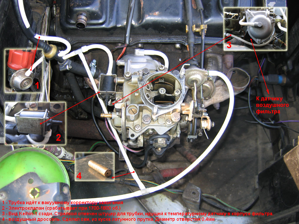

    а есть схема проводов для карба? какие провода идут к карбу и от куда??
  2. mr.genych
    mr.genych Новичок
    17 авг 2008
    64
    Audi 80/B3 1,6 RN
    Так там к карбу (если имеем ввиду Keihin-1) подходит всего два провода! Один к клапану отсечки топлива, а второй от массы карба на массу двигателя. Есть ещё провода от электроклапана - но это уже совсем другая история!:) Смотри тут:

    всё конечно хорошо, красиво!!! но третий выход от эл.клапана так и должен висеть??? эт чёт ни так!!!. иначе зачем он нужен??? Я собрал по схеме, машинка ещё лучше стала жужжать, но тот выход клапана я перекрыл другой трубкой. А так схема рабочая. Спасибо mr.genych

    На третьем выходе клапана должен стоять пылезащитный колпачек с щтверстием 0,4 мм. Который служитдля того, чтобы при оборотах больше 2000 не заглох двигатель. Если этот колпачек стоит то обороты резко падают до 1800 а потом плавно опускаются до 950. Если его нет то резко падают до 950. Все.

    вот теперь всё на месте. про обороты не знал, спс.

    Огромное спасибо! правда схемку эту видел уже в инете. Но тема важная и нужная многим :D Посмотрел у себя(вроде все так). Но не понял на счет этого латунного дросселя(самодельного). Где его взять(штатный/заводской)?? Где лучше трубки эти брать?(чтоб не лажу продали) :D
