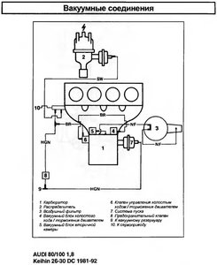

    Ты прав,болты были слишком длинные(походу не родные),я их укоротил до нормальное длинны.На этой вставке(или как она там правильно называется,я не знаю)внутри оторвался кусок резины,но она вроде как целая.Двигатель работает не очень ровно,т.е. Немного дергается на холостых.Когда шевелю весь карбюратор,то ни чо не слышно,и он впринципе работает так же.Щас вот соединил все вакуумные трубки как на фото,вроде стала ехать по лучше,но все равно не фонтан,на кочках и при торможении резком так яро не глохнет,но пытается все равно,может я все таки порвал эту вставку?.И подскажи пожалуйста где на фото трубка на 2-ю камеру находиться?

    На фотке вродь всё ясно сфоткано... Там видно что и куда...

    Подключил трубки как на рисунке. Холостые обороты держаться 1100-1200. Снимаю трубку с трамблёра, опускается до 900. Все прокладки целые. На СТО разводят руками, такого не должно быть. По их датчикам всё отрегулировано правильно.

    А вот схема подключения Keihin-I из умной книжки...

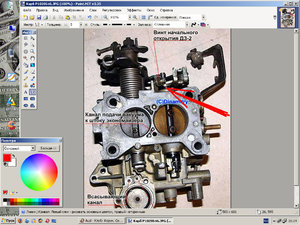

    Посмотри, что мешает заслонкам закрыться.
    И как вариант, кто - то накрутил болт указанный стрелкой
