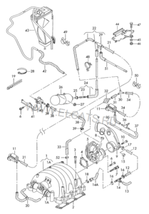

    Друзья объясните непросвященному для чего эта система?и как она работает? При замене трубки ОЖ (Между головами) обнаружилась поломка одной трубки №22 на картинке( Вот и встал собственно вопрос):ded:

    Геометрия впускного коллектора и система вторичного воздуха.

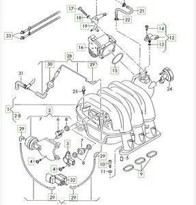

    Снимок.JPG Куда уходит трубка под номером 51? после покупки авто обнаружили, что тройник, в который она входит, отломан и валяется у коллектора, флейта не работает, все соединили, пустили вторую трубку на ресивер, все заработало, а эту заглушили, куда она должна идти?

    если не ошибаюсь, то эта трубка идет к коробу воздушного фильтра

  11. sunboy
    sunboy Завсегдатай
    16 фев 2012
    686
    a6/c7 2.0 tfsi 2017
    зачем-то она там есть, причем через электронный клапан (таких 3 штуки)
    1-й над дроселем, 2-й где "флейта" на впускном коллекторе, 3-й на коробе воздушного фильтра
    если не работает электронный клапан над дроселем, то скорее всего не будет работать система продувки катализаторов, не смотря на то, что насос продувки будет работать
    если не работает клапан около флейты, не будет работать сама флейта (при заглушенном двигателе тяги сведены, как только заведешь, сразу разводятся, и если резко газануть свыше 4-х тысяч об. то тяги начинают сводиться) так работает изменение длинны впускного тракта
    на счет третьего клапана и его предназначение, точно не уверен, но подозреваю, что он нужен для создания дополнительного разряжения в вакуумной системе, в момент когда идет продувка катализаторов для быстрого прогрева самих катализаторов

    третий клапан - забор воздуха из ниши правого колеса

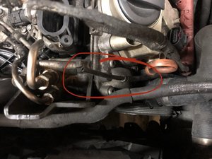

    после небольшого пожара пострадали трубки вакуумной системы. Вроде все перерыл а нигде не могу найти схему что и куда идёт. По етке вроде все понятно, но не смог разобраться только с трубкой, которая уходит под левый лонжерон (она диаметром чуть больше тех, которые идут на заслонки). Куда она подключается? И ещё такой вопрос: где найти такие же трубки, или аналогичный по диаметру резиновый шланг подойдёт?

    Выделил красным

    У меня это система EVAP, идет к насосу в нише заднего левого колеса. Машина не американка случаем ?

    Вот теперь вопрос: куда эта трубочка подключается?)
    И второй вопрос: в передних и задних маленьких отверстиях в коллекторе должно создаваться разряжение на холостых? А то у меня вообще нету его. Заслонки чёт не включаются.

    Она выходит из тройника на коллекторе идёт к насосу который стоит в нише левого заднего колеса. На фото этот тройник указан стрелкой, нижний выход идёт на магистраль evap. А по отсутствию разряжения нужно идти от вакуумного насоса и искать где пропадает.[​IMG]
