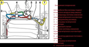

    Всем привет!
    Подскажите или ткните носом как правильно подключать вакуумные трубки?
    Поиском искал, нашел только в теме про чистку ВКГ фотки, но не все понятно.
    Может есть более подробный фотоотчет, по картинке с elcats.ru тоже тяжело разобрать что к чему.

    Я всё-же пользовался схемой элактс. Да, неудобно, но когда отметишь для себя все ключевые элементы - всё понятно.

    Просто не понятно, где боковой, а где центральный штуцер

    На словах нереально. Открой схему, напечатай её желательно и обведи ключевые элементы.
    Там есть поворотных механизм на впускном коллекторе, его найдешь под капотом прямо в начале коллектора ближе к передней части авто.
    Там есть ресивер, он стоит в левом (по ходу движения) крыле автомобиля, его не увидишь, но трубка от него болтается.
    Есть еще регулятор давления рампы, его найдешь в начале топливной рампы.
    Есть еще эжекционный насос, насколько помню с него всё и начинается. Сам вакуум начинается именно там.
    Далее два варианта движков, с ЕГР и без него. У тебя скорее всего стоит (две схемы в экзисте отличаются буквами движков). Нашел все ключевые элементы и пляши оттуда! Неважно как ты это соединишь, главное последовательность.

    http://sp.vvv.lv/AudiA6/Remont_03/10_08-006.jpg
    http://sp.vvv.lv/AudiA6/Remont_03/10_08-010.jpg
    Ща попробую пояснить...
    Трубка к сине/черному обратному клапану идет от ДЗ.
    От Х образного разветвителя (коллектора):
    -Одна трубка подходит от вышеупомянутого клапана;
    -Вторая трубка идет на ресивер (3 яйца под подкрыльником левого крыла);
    -Третья идет на клапан, который управляет флейтой коллектора;
    -Четвертая идет на клапан, который управляет клапанами продувки катализаторов;
    На регулятор даления топлива трубка идет от ДЗ..приблизительно оттуда же откуда на черно\синий обратный клапан.
    Вроде так...

    какая первая, вторая и т.д.?

    У тебя их вообще не осталось? вторая, треть и т.д. условное нумерация. Видно же куда идут трубки на фото...Немного мозг включи.
    Схему отыскал (pdf)
    http://www.audi-club.ru/forum/showpost.php?p=6673716&postcount=2366
    Смотри схему для авто со вторичной подачей воздуха.

    Вот это уже понятно вроде

    такая подойдет
