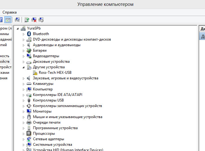

  9. В.Ю.М.
    В.Ю.М. Новичок
    10 окт 2013
    40
    А6/4F 3.0 2004г.
    Определяется так:
  10. lexl
    lexl Участник форума
    12 дек 2007
    333
    A6C6 3.2Q AUK "06
    Скорее всего драйвер не подходит. Надо ради эксперимента попробовать поставить на другой ноутбук с семеркой 64. Если диспетчер устройств попросит драйвер надо ставить из указанного места, не автопоиском. Если заработает значит эта программа не подходит для восьмерки. Надо искать другую. У меня же тоже восьмерка не приняла.

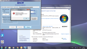

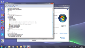

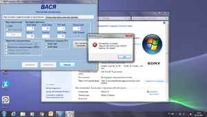

  19. Nickolay_SPB
    Nickolay_SPB Новичок
    12 апр 2017
    10
    Приветствую!
    Если кто-то решил аналогичную проблему, поделитесь пожалуйста. Та же самая история: USB адаптер не найден! Версия USB библиотеки: 03.02.07. Адаптер: Не найден!
    Винда на ноутбуке стоит седьмая, профессиональная.
    Драйвера ставил с загрузкой винды без проверки цифровой подписи. Шнурок после этого определился, но проблема не решилась. Всё также выскакивает одно и тоже сообщение. Версия Васи: 17.2
    Антивирус вообще снёс на фиг. Не помогло. Дата не откатывается (если откатить, то программа пишет, что дата не корректная и запуск не возможен).
    Что ещё можно сделать? Заранее признателен за помощь.
