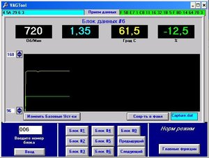

    Всем добрый день.
    Подключил к машинке VAGcom, и на первом блоке двигателя (два последних показателя) значения лямбды скачут около 0 +- 3%. А на 6-ом канале в последнем окне показания лямбды -13% и остаются неизменными.
    Насколько я понимаю... смесь очень бедная...
    Нашел дырку в вентиляции картерных газов но изменений на 6 канале не последовало....
    Помогите с описанием блоков двигателя...
    Обязательно ли мерить напряжение на лямбде? или достаточно посмотреть на ее работу в ВАГкоме?

    Ответ: VAGcom диагностика лямбды
    Мерить - обязательно. А ещё лучше проверить осцилографом. Показания, которые -13%, на моей машине, например, должны быть по ELSA - -10% + 10%.
    Хотя, в идеале - в районе "0".

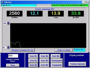

    Вот еще... намерил...
    Вопрос... не слишком ли позднее зажигание?
    На какую лямбду смотреть ... до или после ката?
