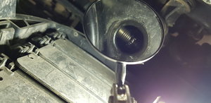

    VAG service и форумчане, привет. На днях приезжал на Талалихина, приговорили цепь ГРМ на замену. По электронике по замерам появилось сомнение. Вот такую картинку вижу сам при осмотре. 4-5 зубцов. Позже при разборке отпишусь.

    Поверьте никто не пытался Вас обмануть , а отталкиваясь от своего опыта рекомендовали замену. Выход натяжителя никак не 4 , а 5.5 зубьев. Что приравняется к 6 , при таком выходе натяжителя мы рекомендуем его заменить. Так как в нашей практике были случаи когда цепь перескакивала на таком выходе натяжителя. Дабы предостеречь от дорогостоящего ремонта двс в случае перескока цепи грм Вам и рекомендовали замену, не более того.

    4.5 канавки а не 5.5 зубов. Диагностировали тоже специалисты. По фото видно

    Двигатель в вмт по ходу вращения двигателя выставляли ?
  9. Wanderr
    Wanderr Новичок
    29 май 2017
    39
    Да
  10. VAG-S
    VAG-S Партнеры АК
    27 дек 2006
    9.791
    Audi 6
    Судя по фото , там 5 -5.5 канавок

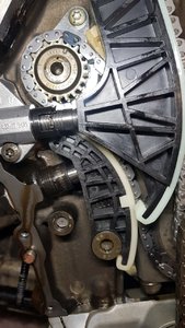

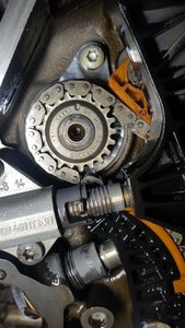

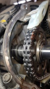

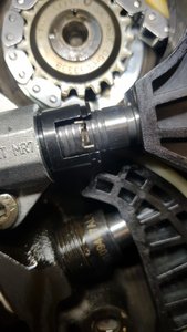

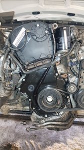

    Я оказался не прав, зря напрасно обвинил vagservice за неверную диагностику натяжителя. Диагноз подтвердился "налицо". На фото, до и после. Менял обе цепи в другом сервисе. Поэтому прошу прощения, действительно 6 зубов как и диагностировали. Единственно только то, что натяжитель оказался по словам мастера , старого образца и при 6 зубах даже еще не столь критично было. Кстати, цепь растянулась на 70 тыс пробега вероятно потому что, была не оригинальная, мановская стояла, тонкая. Новую поставили уже усиленную. Просьба к модератору, удалите посты, где я зря хаял сервис. Все с ним ок. Буду обращаться . И заодно оцените, как проведена замена, качественно ли?
