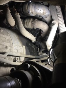

    Audi q7 3.0 tdi wauzzz4l0ad031634. Сколько будет стоить сальник коленвала и кго замена
  4. poplavok23
    poplavok23 Участник форума
    30 янв 2013
    310
    Audi a5/8t Quattro
    Вот фото !и стоит ли менять ,если течь несильная и уровень мамла в норме ,без долива
  5. VAG-S
    VAG-S Партнеры АК
    27 дек 2006
    9.807
    Audi 6
    Лучше сделать диагностику в техцентре т.к. за частую течёт не сальник а крышки цепей.
    Стоимость замены заднего сальника коленвала 16 000 рублей + 1620 рублей сальник + 300 рублей очиститель
    Стоимость переуплотнения крышек цепей + замена сальника 35 000 рублей

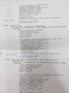

    Доброго утра всем!Ауди а4 1,8 Рестайл,13года,85км пробег.Начало трясти на горячую машинку,как прогреешься,останавливаешься на светофоре ,раз в 10 минут ,идёт чувствительная вибрация ,чуть обороты повышаются с 0,7 до 1-1,1.Свечи не менялись,на то90 должны были меняться.Что ещё может?понимаю могут и катушки под замену ,и опоры двигателя устать.

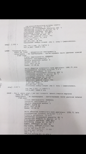

  10. Vit_Yaru

  11. VAG-S
    VAG-S Партнеры АК
    27 дек 2006
    9.807
    Audi 6
    Невозможно прочитать информацию по диагностике, очень плохое качество фото.

  14. Vit_Yaru
    Vit_Yaru Новичок
    25 апр 2017
    49
    И чек в придачу сегодня был
  15. VAG-S
    VAG-S Партнеры АК
    27 дек 2006
    9.807
    Audi 6
    По первой ошибке проблема или в топливном насосе в баке или в тнвд.
    По второй может в клапане распредвала, может в распредвале, может в электропроводке.
    Для точного заключения нужен автомобиль в техцентре, для дальнейшей диагностики.
