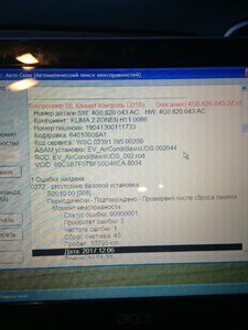

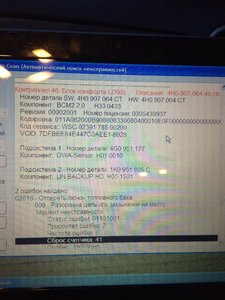

    Подскажите и сориентируйте по работе с климатом. Есть две ошибки (на фото). По факту пассажирская сторона не греет, дует только холодом как климат не крути (климат две зоны). С водительской стороны всё хорошо, прогревается быстро. IMG_2664.JPG IMG_2666.JPG

    Ошибки которые вы прислали по базовым установкам с броблемой холодного воздуха не связаны. Адаптация базовых установок 1000 рублей. Чтобы разобраться в проблеме с климатом нам необходимо сделать самим диагностику, стоимость 700 рублей. Выбирайте день и время запишем Вас.

    Эта ошибка возможно уйдёт после адаптации, но он не связана с некорректной работой климата.
    В любом случае необходимо начать с диагностики.
