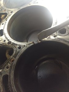

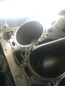

  16. nvdoc
    nvdoc Новичок
    7 июн 2016
    11
    Одноклубники, помогите с идеями. А4, 2008 года, стала троить, загнал на Волгоградку. Посмотрели, сказали ГРМ растянут на 7 звеньев - поменял (ГРМ+ крышка+ по мелочи 19 + работа ); не помогло, нашли ошибку по фазовращателю ( впускной вал с фазовращателем - 47 + работа) не помогло - троит так же. Померили компрессию 12-6-6-12 бар ( очень ровные цифры). Решили вскрывать голову и искать МЕХАНИЧЕСКУЮ проблему еще 27 за работу + непонятно сколько.
    Очень дорого для диагностики при условии что машина как троила так и троит и в этом подвижек нет.
    Вопрос что может давать такие ровные числа по компрессии в цилиндрах??? Может ли механическая проблема : нагар, подогнутые поршни итп быть одинаковыми в 2-х цилиндрах с точностью до 0,1 бара и ровно в 2 раза отличаться от 1 и 4 цилиндра????
    Прошу помощи, м.б. кто сталкивался? Пока не вскрыли голову....до завтра 10.00 есть время.
  17. VAG-S
    VAG-S Партнеры АК
    27 дек 2006
    9.828
    Audi 6
    Добрый день.
    Проблем у данного автомобиля много, смещение цепи ГРМ, заклинившая муфта распредвала, прогоревшая прокладка ГБЦ.
    Как сегодня выяснилось ДВС перегревался и большая вероятность, что причина поломки в этом.
