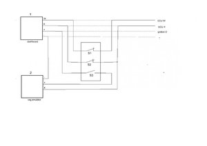

    [​IMG][​IMG]
    [​IMG][​IMG]
    Из описания следует, что нужно откусить от приборной панели провод W, а остальные подключить согласно схемы.
    В идеале, хотелось бы ездить пока со штатным, а на эмулятор поставить переключатель (к примеру с несколькими NO-NC контактами), чтобы в случае чего ездить на нём. То есть иметь в запасе эмулятор, так сказать.
    И тут мы переходим к самим вопросам:
    1) я правильно понял, что подключается эмулятор элементарно подлючением 3-х проводов и откусыванием одного W?
    2) после установки эмулятора нужно будет дружить его с ЭБУ или всё сразу заработает?
    3) для чего нужен контакт W? Он идёт от приборки к ЭБУ. Если его откусить, то эмулятор, получается, работает по К-линии?

    Если нужна помощь-подскажу как и что...сегодня себе установил))) Иногда машина ключ теряла, вот и заказал себе у китайцев. Описание не правильное...+, - соединяешь по схеме, w отсоединяешь от разъема и проводом соединяешь с k на разъеме и на плате, машина заводится даже без панели приборов;) я разбирал разъемы, чтоб увидеть цвет проводов и аккуратно подпоялся, платку засунул в маленькую коробочку и закрепил под понелью, провода продел сквозь змею штатную...все аккуратно ни чего не торчит и всё работает...следующий шаг-это будет установка сигналки с запуском

    В прошлый раз набросал схему подключения с переключателем. Обходчик пришёл. Сейчас думаю, стОит морочаться с переключателем или поставить штатно обходчик.
    Я правильно понимаю, что нужна перемычка на ECU W / ECU K?
    Просто в описании перемычка нужна для авто с отдельным блоком иммо, а у меня как раз он в приборке.
    For cars with separated immobilizer box, short W and K lines and remove
    immobilizer box.
    For cars with dashboard immobilizer, cut W line from dashboard.
  5. AntonS.
    AntonS. Участник форума
    3 апр 2015
    101
    A6/C5 2.4 AGA 99г.
    У меня тоже в приборке...без перемычки не работает...с перемычкой всё ок, только ecu w нужно отключить от панели приборов
