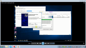

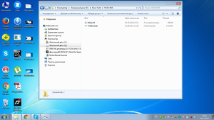

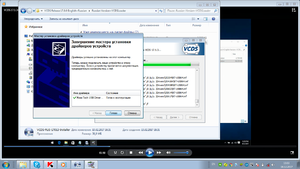

    вот видео инструкции по установке Безымянный1.png а вот скрин после установки драйверов на мой комп Безымянный2.png у меня только юсб драйвер готов, в первом скрине 2 строки?

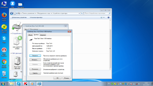

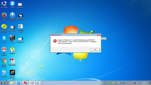

    вот скрин устройства Безымянный3.png пробовал нажать обновить драйвер, пишет что не требуется обновление. после установки не получается открыть васю ярлыком на рабочем столе Безымянный4.png открывается только из папки файлом vcds
  8. Vlad3
    Vlad3 Живу я здесь
    26 дек 2015
    1.169
    такая же инструкция, как у меня?
    установили vcdsloader.exe после программы?
  9. supermotosamoleto
    supermotosamoleto Участник форума
    18 янв 2016
    323
    Воронежская обл.
    А4 B9 2.0TDI DETA
    мне кажется она не хочет устанавливаться, после открытия файла начинается установка и через пару секунд закрывается в папке всего два файла Безымянный.png и после ярлык на столе ломается и не открывает больше прогу (до установки vcdsloader.exe ярлык работает)
  10. AlexMone
    AlexMone Живу я здесь
    1 ноя 2012
    1.532
    А4/B7 1,9 BRB 07
    по хорошему васю надо открывать в режиме администратора, работает корректнее
    по дровам, надо в 8 и 10 отключать проверку драйвера изготовителя, возможно семерке также (хотя вроде нет)
    отключается просто, при нажатой кнопке шифт запустить перезагрузку и выбрать пункт запуск без проверки драйверов, установить юсб драйвер и при следующей перезагрузке этот режим отключается
    если этого не сделать дрова в никакую не встанут, будет хоть с бубном хоть без пытаться переустановить прогу
