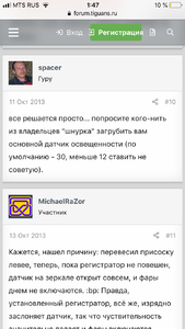

    Всем привет! Не пинайте сразу, а постарайтесь помочь! Я являюсь счастливым обладателем Q5 2014 года. Подскажите проблема в том, что у меня в режиме Авто фары горят практически всегда и в светлое и темное всеми суток! Весь интернет перерыл, но ничего подходящего не нашёл! Один знаток написал, что необходимо загрузить датчик освещения, а как это сделать не написано! Помогите если сможете, а то осень напрягает))))

    Нет именно горит ближний свет фар!!! Сегодня была солнечная погода, ради интереса поставил машину именно на солнце, вышел посмотреть горит ближний свет!!! Пробовал включал переключатель фар на 0 потом на авто все равно горят! Заглушил машина завёл не горят!

    Просто где то нашёл в инете вот такую Инну, а как загрубить датчик не написано!
