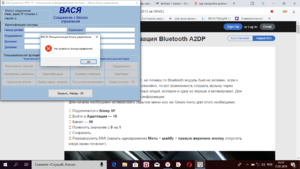

    Не могу зайти в зеленое меню, вернее активировать его, подключаю васю, жму выбор, потом электроника 2, там блок 5F, жму на него и после поиска пишет: нет ответа от блока управления. Может доступ к нему закрыт? Помоги, пожалуйста... Да, машина ку5, 2013г.в.

    Блок 5F есть в машинках с MMI 3G и 3G+.
    У тебя же, по всей видимости, стоковый Concert. Поэтому и зелёнки у тебя не будет.

    VAG-COM (он же VCDS, он же "Вася")

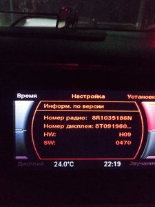

    Адрес 56: Головное устройство (J503) Label:. 8Tx-035-1xx-56.clb
    Part No SW: 8R1 035 186 N HW: 8R1 035 186 N
    Компонент: Concert3 H09 0470
    Ревизия: 00000002 Заводской номер: AUZ5Z6M1857311
    Кодировка: 0502008001050500415A071000
    Мастерская #: WSC 06335 000 00000
    Подсистема 1 - Part No SW: 8T0 919 603 G HW: 8T0 919 603 G
    Компонент: Display
    Неисправности не найдены.

    #97 KOKA, 22 янв 2019
    Что сказать то хотел?:cool:
    Повторяю, - у тебя

    Понял, спасибо большое, жаль очень.... Значит никак нельзя скрытые функции адаптировать?
    или их у меня нет???
