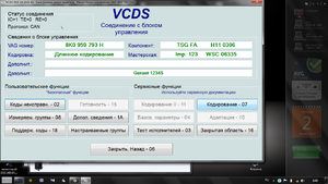

    Включение инженерное меню или Активация зелёного меню при помощи VCDS
    запускаем VCDS и жмём на Выбор
    жмём на канал 5F-Электронка
    выбираем Адаптацию 10
    набираем канал 06, жмеём прочитать
    видим значения 0 , и рядом подсказка
    0= неактивно
    1= активно
    вводим значение 1,
    тест и применить.
    вход в зелёное меню
    жмём на CAR+SETUR
