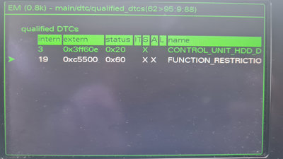

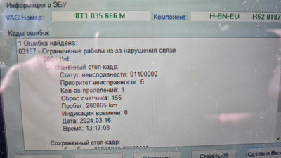

    Может кто проконсультирует. После обновы MMI появилась ошибка 03157 - ограничение работы из за нарушения связи.
    Много где читал. Типа сводится чаще к тому что что то добавлено в зелёнке, того чего нет. Ручками я не добавлял - это факт. Значит что то с апдейтом поменялось. Прошелся по комплектации - вроде ничего не увидел странного.
    Кроме одного меню в зеленке.
    Вот по нему собственно и совет нужен - что оное означает? Бо то что написано - не очень нравится.
    Есть мысли?
    По ошибке порешал. Не мог сообразить что такое в зеленке RVC сокращение. Оказывается Rear Camera view, которую устанавливал предхоз. Эту китайщину я ликвидировал. Отключил в в вагкоме, а вот про зеленку не допетрил.
    В зеленке запись во второй строчке с 19 номером ушла.
    Осталась только с HDD что то. Вагкомом больше ошибок нигде не увидел.
