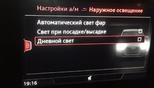

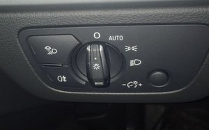

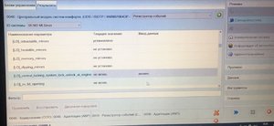

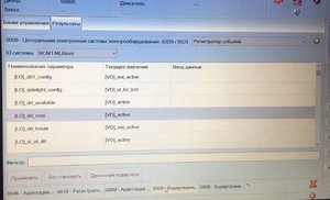

    Ну в общем разобрался сам. Активировал соответствующий пункт в 46 блоке с помощью VAS 5054. 2 (1).jpg
    Плюс еще добавил пункт в меню, чтобы светодиоды в фарах (спереди и сзади) можно было самому отключить при включенном зажигании. Селектор при этом переводится в положение 0

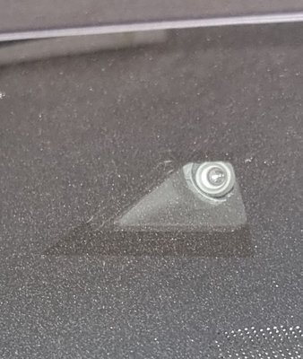

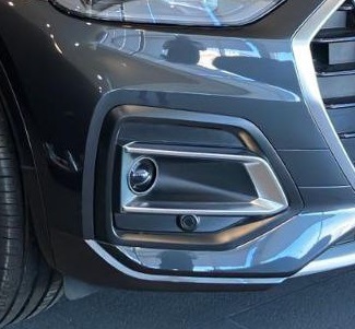

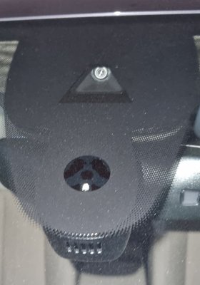

    Всем добрый день!!
    Автомобиль Q5 2022 г.в.
    В комплектации вроде бы есть камера QK1
    Так же визуально вроде бы есть передние радары.
    Совершенно точно есть задний радар.
    Вопрос, действительно-ли установлена эта камера?
    Помогите опознать по фото и подтвердить или опровергнуть, это камера и передние радары?
    И если это они, то возможно-ли активировать функции line assist и ACC?

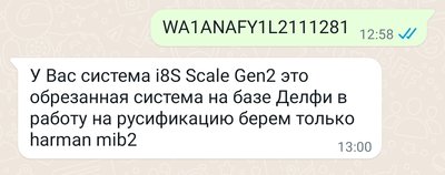

    Всём доброго времени суток. Пригнал Q5 FY 2020 г (дорест) из США. Есть несколько вопросов:
    1) русификация, возможна или нет. В одном месте мне дали вот такой ответ(ниже на фото).
