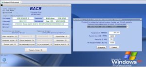

    Подскажите, не могу найти Long coding helper, в чем может быть беда? (скриншот приложен)

    В вашей машине в этом блоке нет длинного кодирования , только короткое !
    Попробуйте посмотреть здесь , может получится :
    http://www.club-q5.ru/forum/showthread.php?t=1123&page=3
