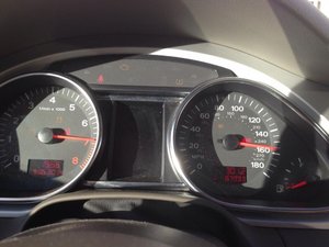

  6. Bd-crazy
    Bd-crazy Участник форума
    7 апр 2013
    131
    Q7
    Машина q7. Рестайл был в 2010 г.
      84,7 КБ
      90

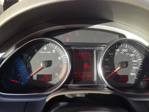

  7. Bd-crazy
    7 апр 2013
    131
    Q7
    #1487 Bd-crazy, 9 май 2014
    В момент теста стрелок
      140 КБ
      92
  8. Refic
    Refic Живу я здесь
    3 июл 2013
    3.119
    A6 ABT 3.0TDi
    ааа. так это тема то про А6 С6. Поэтому я и подумал. Это только А6 обделена всем. на А4 тоже всё можно с начала кузова B8 (2008 год)
