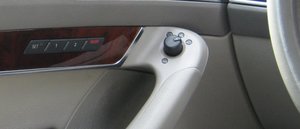

    Братцы! Как отключить, зеркало пассажирское переднее , что бы при вкл. задней скорости оно не опускалось. А то в переди заморозки, боюсь , что бы не повредился механизм.

    повернуть крутилку регулировки зеркал в положение "никакое".
    попробуй.

  12. леха 31
    леха 31 Живу я здесь
    3 ноя 2011
    1.016
    А6/с6 2.0т 09г.
    в положение ноль! по середине между зеркалами!

    Ну какой же это ноль? Это подогрев зеркал, они же постоянно будут кипятиться!:shock:

    это положение показывает что греются оба зеркала при включеном обогреве заднего стекла!
    когда включен обогрев заднего стекла греются:зеркала,само стекло,форсунки омывателя!

    У меня наверное какая то осоая машина, у меня зеркала включаются при переводе джойстика в среднее положение, т.е обогрев, по другому они не работают в обогревочном режиме!
    А мне нужно , что бы при включении задней передачи, не опускалось пассажирское зеркало вниз) Как сделать?

    поставь в положение левого зеркала и не будет ничего опускаться...и подогреваться тоже не будет:hi:
