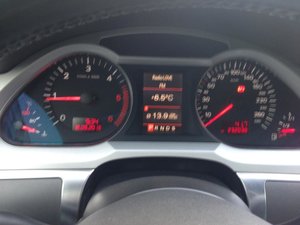

    Да тут я, приборка у меня цветная от рестайла, сейчас веду переговоры с поставщиком кабеля...

    Уверен, что от рестайла? Цветной дисплей был и на дорестайле.

    Не будет длинного кодирования у тебя.
    Длинное кодирование пошло с рейсталинга 2009 года. Так что плюсуй и отнимай цифры.

    Вот это какая?

    Огорчу - это обыкновенный дорестайл и длинного кодирования там нет:umnik:

    Да, по-моему, это дорестайлинг
    Там и стрелочки другие, и шрифт слегка другой....

    + на селекторе передач приборки, на рестайле, светится только текущее положение селектора, а не P,R,N,D,S.

    так и цветность разная.
    дорестаил более красный:rollingeyes:

    Так получается не смогу теперь всякие полезности поключить.. :( А где можно взять расшифровку что и как там прибавлять для различных функций ?
