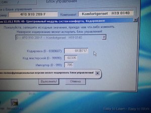

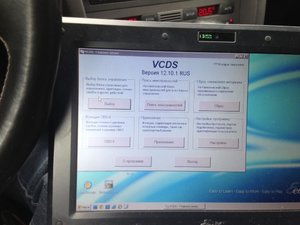

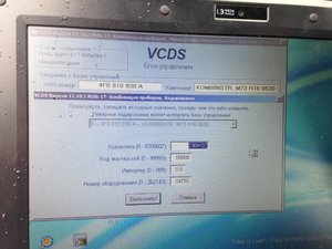

    Почему нет длинной кодировки?
    Подскажите проблема такая: - купил шнурок вместе с ПО на сайте Ecutool.ru подключаюсь блоки вроде все видит. Начитавшись этой ветки решил кое чего себе добавить захожу в 17 блок - кодирование и опа на а длинного кодирования и нет... И в остальных блоках такая же беда...

    ну так не все блоки поддерживают длинное кодирование... на некоторых блоках вроде бы ДК появилось с рестайлом

    Я думаю , дело в том что вы невнимательно ознакомились с инструкцией :nod: , на последнем фото говорится : " ... только полноценная версия ..." ,
    а теперь почитайте "букварь" и выставите дату на компьютере , ту которую вам рекомендовано поставщиком WAG-COM . После этого всё должно получиться . Удачи !

    Тебе что нужно, шашечки или ехать? Ну не поддерживает твой блок длинное кодирование, правь короткое. А то, что непонятки с софтом, то бодайся с экотулом по этому поводу.

    Поменял на машине красную приборку на приборку от рестайла, и появилось длинное кодирование, с тестом стрелок и пр.

    Я брал шнурок там же где и вы , правда версия более ранняя и мне сразу сказали ; Для корректной работы WAG-COM , дату надо ставить - январь 2008г. , если иногда забываю её поменять , выплывает такая же надпись как и у вас .
    Думаю вам надо обратиться к разработчикам , они сразу всё поставят на свои места .
