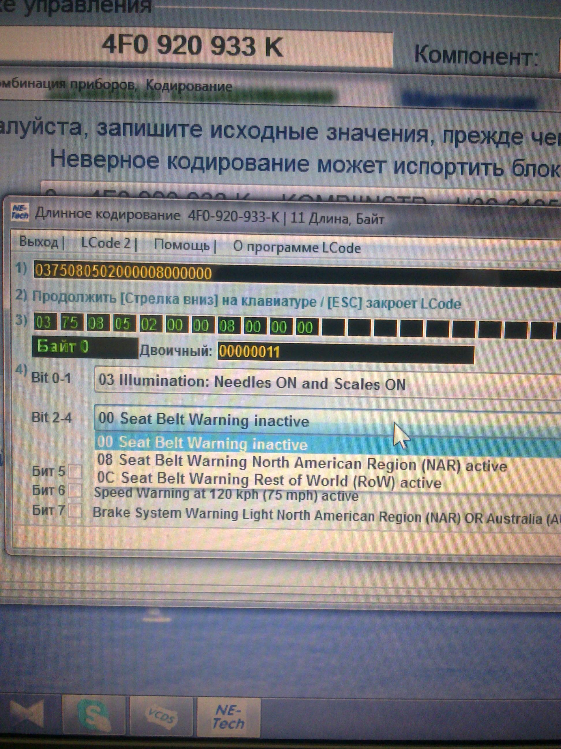

    Не могу отключить писк ремня безопасности, написанное на первой странице , не понятно не для меня не для моего шнурка))))
    Как сделать отключение писка ремня с русским софтом ваг кома? Шнурок Тохин.

    А какая разница русифицирован шнурок или нет ? Найдите надпись на русском про писк с ремнями и всё , по идее русификация шнурка (нормальная) не должна урезать его возможности , а должна облегчать работу ! Если хотите завтра посмотрю более детально в каком байте и бите эта собака зарыта ...

    #655 aleks63 Tomsk, 3 авг 2013
    Итак , собака зарыта в 17 блоке , в кодировании , затем длинное кодирование и соответственно = Байте "0" , Бит 2-4 .
    Для наглядности фото на память :
    В данном варианте в Битах 2-4 , код "00" и есть отключение писка ремней .
    Не забудьте нажать кнопочку =Выход= из длинного кодирования и затем =Выполнить=.
    Думаю если всё сделаете так же , всё у вас получится . :hi:

    Это блок панели приборов , туда нужно входить?

    Конечно !
    Есть небольшой Ликбез по этому поводу , правда для А4 , кодировки по некоторым блокам у нас не совпадают , но начало не плохое , по шагам всё подробно почитайте : http://www.audi-club.ru/forum/showthread.php?t=333482-
