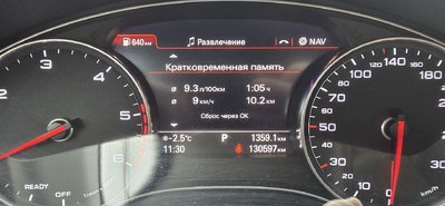

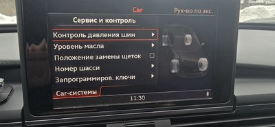

    всем доброе утро.
    Авто Audi A6C7 2018г.
    подскажите пожалуйста как мне на дисплее MMI вывести:
    1. ПРОБЕГ ДО следующего ТО (видел что это есть) (Периодичность техобслуживания) езжу до того момента, пока не загорится на приборке
    2.пустое место в баке в литрах (у меня на фолькосвагене 2011года это было) сейчас на приборке показывает на сколько в км хватит хода.
    дано:
    Электронная информационная система 1 (J794)
    Номер детали ПО: 4G1 035 044
    Кодировка: 01650201FF0A000033110001000A00302F0006E5F1700100DF
    Адрес 17: Комбинация приборов (J285)
    Номер детали ПО: 4G8 920 934 R
    Компонент: TDieRdw H17 0225
    Кодировка: 13AF09000B410008100000
    Если уже было и есть ответы, просьба не кидать какахами, а лучше ссылками.
    Спасибо!

    Это ветка А6С6
  18. Андрей_au
    Андрей_au Новичок
    6 ноя 2018
    22
    Audi A6C7 2018
    в нашей ветке нет про кодировки думаю, тут +/- так же...

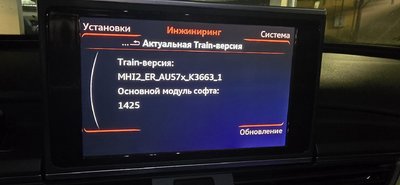

    Проблема в MMI.
    Сброса до заводских настроек там нигде не нашёл что-ли?
  20. Андрей_au
    Андрей_au Новичок
    6 ноя 2018
    22
    Audi A6C7 2018
    есть такое, но боюсь. у меня там всякие телефоны подключены....carplay
    потом опять все настраивать
