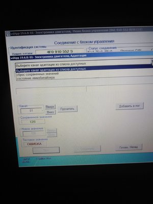

    Всем привет! Парни, есть у кого логин от закрытой области 01 блока?
    а6 с6 2.4 bdw
    Почистил дроссель, сделал адаптацию и обороты стали 640-700. Пробую поднять до 800, ввожу 132 и фиг вам - ОШИБКА, нужен код от закрытой области блока управления двигателем... Шнурок Vcds 19.6.0

    С 2004 года- хх не регулируется, это в адаптациях невозможно. По крайней мере на дизелях, может я ошибаюсь, тогда гуру поправят)

    https://drive2-ru.turbopages.org/drive2.ru/s/l/578677/
    Регулируется, только код нужен от закрытой области. Без кода можно только скинуть все адаптации через 00 канал, вернуть в заводские настройки.

    Спасибо, Алекс, но это всё уже давно перепробовал, не подходит. Вариантов 5 паролей нарыл от блока управления, ни один не подходит, увы.

    какой год авто? и какая весия всдс или васи?

    А6 с6 2,4 bdw 2004г. Мозги - simos 6
    Vcds 19. 6.0

    а вцдс не подсазывает логин?
