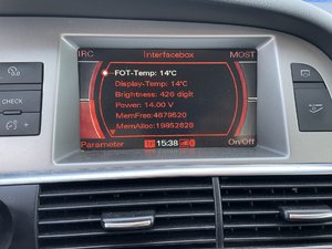

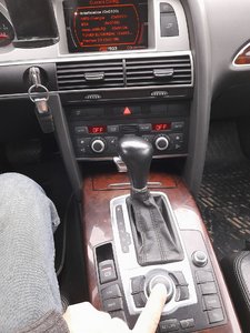

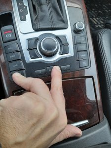

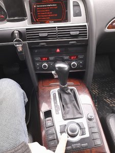

    такой вопрос
    Прочитал машину и есть определенные ошибки
    Адрес 47: Акустическая система
    1 неисправность:
    01044 — Блок управления закодирован неправильно
    Адрес 07: Блок управления и индикации
    1 неисправность:
    00003 — Блок управления
    005 — Нет или неверная основная установка/адаптация
    предыдущий хозяин менял экран мми
    Вопрос как сделать адаптацию мми, нигде информации нет или ее не нужно делать и проблема в чем то другом?

    только экран менял?
  9. alex00
    alex00 Завсегдатай
    5 окт 2011
    885
    AUDI А6/С6 4F 2.0
    попробуй в блоке гетвея добавить пункт головное устройство (56)
