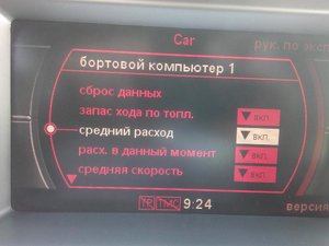

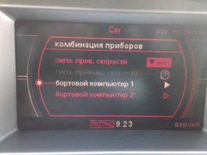

    Как перепрошить трип компьютер. У меня цветная приборка, но нет средней скорости, не показывает скорость, есть только расход и на сколько бензина осталось. Возожно ли добавть туда функции?

    Возможно.

    Потом как то вот так:-
      51,6 КБ
      303
      54 КБ
      305

    Выбирай ка хочешь -
      66,3 КБ
      273

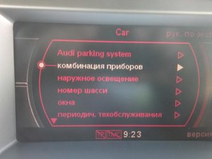

    как вернуть "комбинацию приборов" в меню? При покупке машины помню можно было задать ограничение скорости. Сейчас случайно заметил, что таких пунктов нет в mmi

    а уменя в мми нет такой графы комбинация приборов, как ее выставить?
