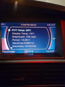

    В идеале,когда температура двигателя прогреется до 70 ,если у тебя дизель то электро фен должен отрубить и напряжение на акб должно подняться до 14 с лишним вольт.У меня это происходит через 20 мин.Если не включены обогревы зеркал,сидушек и заднего стекла у меня сразу на акб идёт 13,8-13,9

    Блин сколько не пробовал так и не нашел у себя такого окна в меню. Может подгонишь подробную информацию как это сделать.

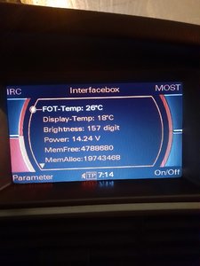

    Нажимаешь и держишь setup что бы она именно горела(вкл),вторым пальцем удерживаешь return.включается красное меню.Нажимаешь выбираешь Interfacebox жмёшь крутилкой большой вниз(ок).,затем левая нижняя у крутилки кнопку Parametr и все.вот пошаговые скрины.

    Этот момент так и делаю.

    Поправил пост,добавил картинок.Проверяй

    Сука я оказывается все время бродил вокруг да около и давил не на ту кнопку.
    Спасибо брат

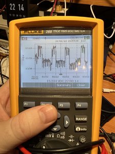

    В общем поставил обратно кислотный и прописал как кислотный, заряд на батарею идет 1 в 1 как и на AGM-ный, с такими же прыжками каждые 15 сек. Так что это точно не те импульсы про которые я думал изначально.
    За напругу. На холодную выдавало 13.8-13.9V с выключеными потребителями (по крайней мере что мог выключить это MMI, климат, подогревы, ксенон), когда включил потребители, то была просадка до 13.7V. Ну а когда двигатель нагрелся, то напряжение стало 13.3-13.2V, ради интереса заглушил и завел заново, напряжение стало 13.7V. В общем какие-то непонятные алгоритмы по зарядке этой.

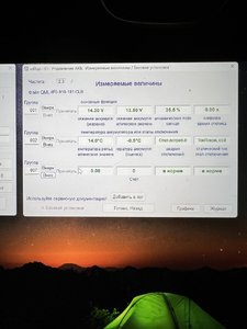

    Воjбщем накрылся у меня аккумулятор, приобрел новый, решил прописать замену аккумулятора с помощью VAG-COMa. т.к. авто AUDI A6C6 2007 года, то собственно 61 блок просто показывает информацию и ни чего не дает прописать, понятно нужен 19 захожу в 19 блок считываю, все нормально но сделать адаптацию не дает т.к. область закрыта, нужен секретный код.
    Друзья может подскажите какой код нужно вводить что бы открыть доступ в п.10-Адаптация ?

    Правильно понимаю что что-то не ок если то он подтает? Вот сейчас на горячую посмотрел, на аккуме 13.5V

    В 61-м нужен пункт не "Адаптация", а "Кодирование". Если нету формы, то в выпадающем списке выбрать какой-нибудь пункт, (у меня 2 записи и я выбирал вторую), ниже появится форма и там будет кнопка "Кодирование АКБ", нажимаете, открывается окошко, туда вбиваете каталожный номер, серийник, производителя, на кнопку "ок" и потом просто кнопку "Выполнить".
