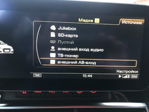

    Всем привет! Может кто знает как удалить из системы av вход? Зелёнку облазил не нашёл. И кстати что это за вход, где его разъёмы? Спасибо
