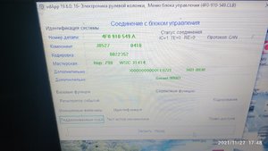

    Здравствуйте, подскажите, пожалуйста, код доступа в 16 блок power steering wheel j0527, установил руль с подогревом, хочу изменить температуру , сейчас по умолчанию греется только до 28. Поиском не нашел. A6 C6 4f 2008 рестайл, немец WAUZZZ4F69N006494

    На с6 нельзя вроди менять,,,,(

    Блин, подстава, полутеплый руль, руки не согреть... спасибо!
    У всех так на с6 получается руль еле тёплый?
