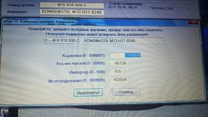

    Если никто не против, предлагаю начать с версий блоков и прошивок этих модулей, например, ниже мои (но у меня бензин 3.0, приборка рест 10 года):
    Адрес 01: Электроника двигателя Файл QML: 06C-909-559-ASN.clb
    Номер детали ПО: 4F0 910 559 A АО: 4F0 907 559
    Компонент: 3.0L V6/5V G 0040
    Ревизия: --H01--- Заводской номер:
    Кодировка: 0008772
    Адрес 17: Комбинация приборов (J285) Файл QML:. 4F0-920-xxx-17.clb
    Номер детали ПО: 4F0 920 933 N АО: 4F0 920 933 N
    Компонент: KOMBIINSTR. H09 0209
    Ревизия: 00000000 Заводской номер: FKT52RG2C
    Кодировка: 0FBF6A050B010008810101
    ПС:
    как показывает практика, данное отображение не зависит от года, приборки (рест/дорест) и бензин/дизель. Кодировка/адаптация должна быть, 100% )

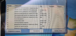

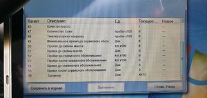

    Друзья, приветствую.
    Знатоки, подскажите, в каком канале можно изменить километраж, с которого начинает на приборке отображаться напоминанием о том, что скоро нужно в сервис? Сейчас у меня начинает за 3000 км до ТО напоминать, хочу сделать 1000 км.
    P/S/ Поиском по форуму пользовался, ответа не нашел.
  17. alex00
    alex00 Завсегдатай
    5 окт 2011
    885
    AUDI А6/С6 4F 2.0
    17 - приборка,
    10 - адаптация,
    канал ...
    Channel 002:
    Сброс сервисного интервала.
    1 - "напоминалка" сработала, вводим ->
    0 - сброс интервала.
    Основные сроки интервалов настраиваются в каналах 42, 43, 44,
    + коррекции для longlife (если задействован) в каналах 46, 47, 48.
    Переключение между longlife и жестким интервалом - в 45-м канале.
    В Росии условий для longlife нет!
    Channel 040:
    Километраж пройденный от предидущего сервисного обслуживания (от сброса интервала на приборке ).
    Число x100км.
    Channel 041:
    Количество дней, прошедших от предидущего сервисного обслуживания (от сброса интервала на приборке).
    Число = кол-во дней.
    Channel 042:
    Минимальная граница по километражу до срабатывания "напоминалки".
    Предел: 5000км...->
    Шаг: 00001 = 1000км (00015 = 15000 км)
    Стандартное значение для longlife со всеми вариантами двигов - 15000км,
    для жесткого интервала тоже 15000км (или поствьте 10000км... вобщем сколько захотите )
    Channel 043:
    Максимальная граница по километражу до срабатывания "напоминалки".
    Стандартное значение для longlife:
    30000км (19000mls) - для бензиновых двигов,
    50000км (31000mls) - для 4-х-цилиндровых дизелей,
    35000км (22000mls) - для 6-ти-цилиндровых дизелей.
    Для жесткого интервала ставить столько же, сколько в предидущем, 042-м канала.
    Channel 044:
    Максимальное количество дней до срабатывания "напоминалки".
    Шаг: 00001 = 1 день (00365 = 365 дней)
    Стандартные значения: для longlife - 730 дней (2 года),
    для жесткого интервала - 365 (год).
    Channel 045:
    Категоря используемого масла. Задается алгоритм рассчета longlife - интервала.
    00001 - жесткий интервал,
    00002 - longlife - бензиновые двиги,
    00003 - longlife - 4-х-цилиндровые дизеля,
    00004 - longlife - 6-ти-цилиндровые дизеля.
    Channel 046:
    Только для бензиновых двигов!
    Общий расход. Величина применяется для рассчета longlife-интервала.
    Стандартное значение: 00936.
    Channel 047:
    Только для дизелей!
    Количество сажи в масле в рассчете на 100км. Величина применяется для рассчета longlife-интервала.
    Стандартное значение: 00400.
    Channel 048:
    Только для дизелей!
    Температурная нагрузка двига. Величина применяется для рассчета longlife-интервала.
    Стандартное значение: 00500.
    milser нравится это.
